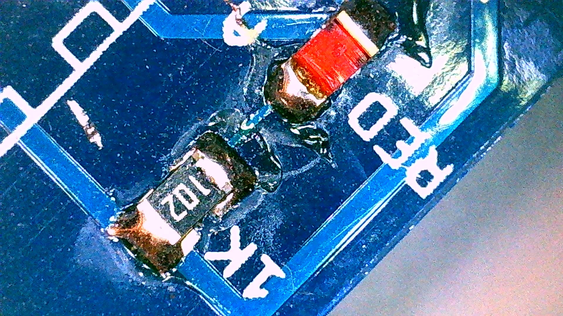

Olix schrieb: ich hab zwar einen Freezer 2011 mit XE-Platine und würde Dir ja gerne helfen, aber auf der XE Adapterplatine sind nur mechanische Komponenten.
Also auf Deinem Bild ist eindeutig eine LED und ein Widerstand zu sehen 😀

FlorianD schrieb: - 4 Abstandshalter mit Muttern, welche Länge? - 1 SMD Widerstand 1K (welche Größe) - 1 SMD LED (Typ, Größe)
Abstand = 15mm. Die LED ist eine normale SMD Led in 1206 (imperial). Der Widerstand ist 0805 (imperial), irgendetwas zwischen 680R - 1K ist ok.
😲 😎 Sorry - Altersweitsichtigkeit 😂
Habe es mir nochmal unterm Mikroskop angeschaut ... und ja du hast recht:

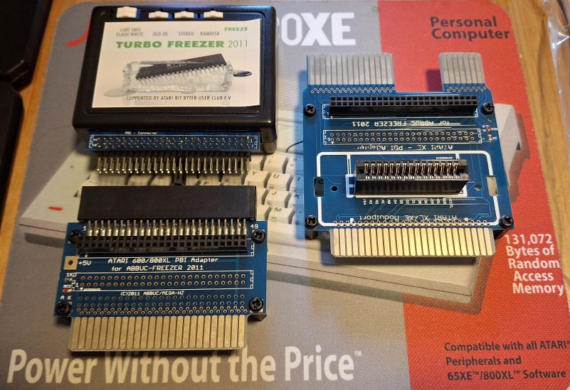

Die Teile sind nun klar. 15mm Abstandshalter, 1K SMD Größe 0805, 1 SMD-LED Größe 1206, die Stiftleisten von Reichelt und die Platinenstecker habe ich bei ebay gefunden.
Ich würde 10 machen, brauche aber Hilfe bei den Gerberdateien, das kann ich nicht weil keine Ahnung und kein Eagle.
Das mit der Beschriftung ist einfach ein Design-Fehler von mir. Hat aber keine Auswirkung auf die Funktion. Die Gerber Daten habe ich HIAS geschickt damit sie auf seiner Seite aktualisiert werden können. Aber auch weiter oben zu sehen. Übrigens, du kanns als LED sowohl 1206,0805 oder auch PLCC2 nehmen. Ist im Prinzip egal, sie zeigt nur an das 5V anliegen.
Und: die blauen Platinen stammen nicht von mir, k.A. wer die gemacht hat!
@FlorianD ich denke, das dürfte die Remake Version von Panos Santos sein - die Bilder hier https://forums.atariage.com/gallery/album/1628-freezer-2011-remake/ sehen sehr danach aus.
Vielleicht kann sich @Olix ja dran erinnern, wo er den Freezer damals gekauft hatte :)

hier die aktuellen Gerber-Dateien zu XL und XE Adapter Platinen. Bei der XL Platine die Beschriftung ignorieren, die wurde damals direkt im Bauteil eingefügt. Stört aber nicht, da Kupfer Vorrang zum Bestückungsdruck hat.
10XL + 10XE bestellt
tja, das war 1 Schuss in den Ofen bei der XL Platine. Die Lochreihen für die zwei 2x25 Buchsenleisten sind zu weit auseinander, da passt der Freezer (mit den 2 Steckverbindern) nicht rein. Egal welche von den 3 Lochreihen, die passen in keiner Kombination.

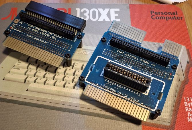

die XE Platinen funktionieren. SMD Widerstände in 1206 sind grenzwertig (zu groß, sitzt vollflächig auf den Kontakten, man kann nur UNTER den Kontakten löten) Alles andere geht/passt.
0805 passt besser.

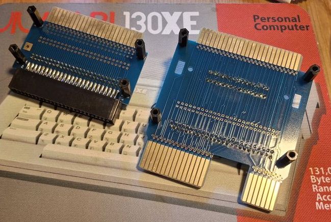

hast Du auch "Goldfingers" bei JLCPCB angeklickt? Sowie eine Abschrägung beim PBI Bereich?
mega-hz schrieb: hast Du auch "Goldfingers" bei JLCPCB angeklickt? Sowie eine Abschrägung beim PBI Bereich?
nein. weil es das massiv verteuern würde und ich davon ausgehe, dass auf die freie Seite eh niemand was dransteckt. Ich hab hier eine der falschen Platinen 20mal ein/ausgesteckt an einem Platinenstecker. Keine sichtbare Abnutzung.
also hast Du in HASL und nicht in ENIG bestellt? Bei Enig würden Goldfingers nix extra kosten. Ich habe hier einige Platinen an denen dahinter eine weitere angesteckt wird die waren auch nicht vergoldet und haben massive Kontaktprobleme nach den Jahren. Irgendwann hatte ich dann mal die in ENIG bestellt und die sehen noch heute aus wie neu.
die XL Platinen sind nun auch da und passen.
